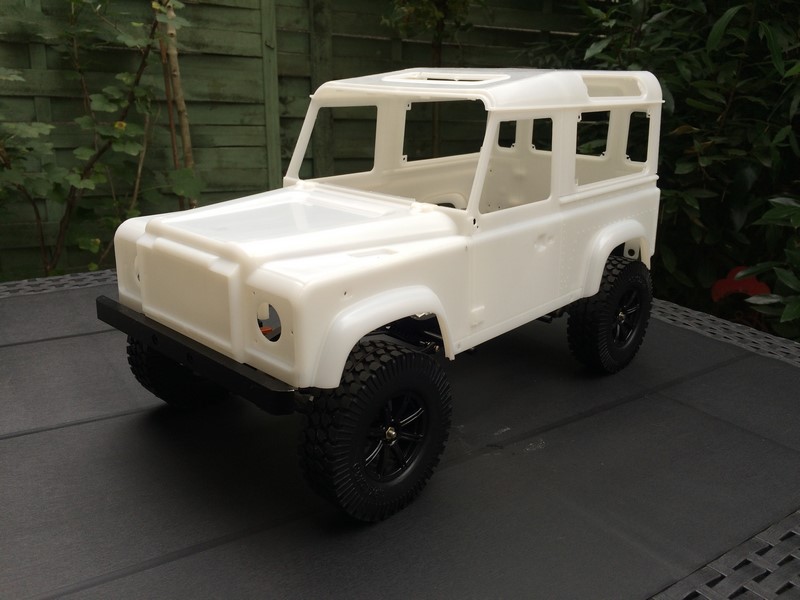

Voilà les premières photos, il est assemblé, c'est approximatif, le résultat me plait assez bien :
Ici mon problème avec la sortie décallé, le petit cardan pour moi est beaucoup trop incliné, ça m'a l'air de tourner mais il me faut faire un test en condition réelle, sinon il faudra trouver une autre solution. J'ai déjà testé en reculant la boite de transmission mais avec le moteur tout est trop décalé vers l'avant, et m'oblige à utiliser des trous dispo plus bas, donc ça touche sur le pont avant.
les supports de liens sur les ponts ne resterons pas orange bien sûr, je vais les peindre.
Le côté fixation liens inférieur centraux seront replacés dans leurs logements, je n'avais rien d'autres en rotules, il me faut en trouver des moins large ou les réduire.
Je pense qu'au niveau de l'empattement ça à l'air d'être bon, peut-être ramener un petit poil l'essieu arrière :
Vos avis, conseils, critiques aussi sont les bienvenues pas de problèmes

ZetgpZ59 a écrit:
Soit tu refais un support pour décaler le réducteur, soit tu l'utilises sur un châssis ayant un plus grand empattement.
Re: Defender D90 à la carte.
Merci Chris mais c'est un châssis adaptable de Defender D90, donc à ce niveau je ne peux rien changer pour l'empattement, la carrosserie dans cette configuration est parfaitement en place.
Attendre ou bien de recevoir la boite centrale que j'ai commandé, et essayer de l'adapter avec l'ensemble, la sortie serait du coup face à face, pour la jonction avec le cardan ça serait top.
Il faut que je fasse un test au niveau mécanique, avec tout l'électro en place, mais comme je ne dispose pas de tout, le projet va certainement du coup être en attente afin de remédier à tout ces petits problèmes.
