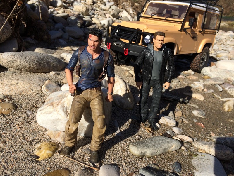

Petite mise en scène, par ce beau temps, au bord de la rivière le Tarn.
Sympa ces petites photos.
Re: Defender D90 à la carte.
vas y pousse swarzy le land c est pas pour les "petits"
y sont ou tes marche-pieds???
effectivement c la meme galerie que j ai!!
jolies photos
jolies photos
Ce Defender est une grande réussite.
Les détails (caoutchouc derrière les cabochons de feu...) apportent beaucoup de réalisme.
Sincèrement, Bravo !!
