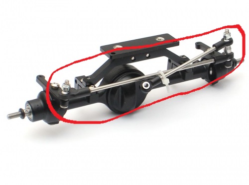

J'ai commencé à m'occuper du montage de l'électro pour tester la direction ainsi que la marche avant et arrière pour voir si tout va bien.
J'ai un petit petit problème au niveau de la direction, avant tout, concernant le montage de tout l'avant, c'est identique au Gelande II, quand je tourne a gauche ça va, il tourne même fort par contre a droite un peu moins et l'avant se lève ??? franchement là je vois pas du tout comment remédier à ce problème, je suis resté pourtant une partie de l'après-midi à démonter et remonter pour revoir tout les réglages, rien n'y fait, si vous avez une idée.
EDIT : 05.02.2017 20:29:42
J'ai réussie à atténuer un peu l'effet, la barre de direction (voir photo celle d'origines) moi elle est droite, donc elle venait touchée sur le support de liens centrale, j'ai donc courber légèrement celle-ci et ça va un peu mieux, mais c'est pas encore ça, j'ai fais un test au sol, pour braquer sa braque mais en braquant à fond j'ai l'impression qu'il tourne en crabe que sa force par exemple à fond à droite comme un effet d'accoups qui le fait revenir légèrement vers la gauche, je sais pas si j'arrive à être claire dans mon explication. J'ai pourtant tout démonté l'avant et remonter en reprenant la notice du Gelande II, rien n'y fait. Je crois qu'il me faut peut-être me procurer la barre d'origines, qu'en pensez-vous ????
Aussi un petit défaut sur les petits supports pour le servo de direction, il n'était pas tout à fait droit, les trous sur les supports pour fixer le servo de direction n'était pas alignés, j'ai donc refait un trou sur l'un deux pour remédier au problème.
Voilà mon système de direction (moi j'ai du la fixer le grand lien de direction derrière le pont à cause du lien qui relie le châssis avec le pont puisqu'il passe devant le pont du coup, de plus le support de servo visible à été enlevé, et fixer comme le Gelande, obligatoire puisque la transmission avec le moteur est juste au dessus :

Ah premières vu je dirais que ta barre la petite qui est relier au servo est trop court du coût elle n'est pas assez longue pour pousser les roue d'un coter mais assez pour le tirer de lautres.....
Ou alors ton servo est fixer pas assez au centre...
Enfin. Je pense..
Enfin. Je pense..
Re: Defender D90 à la carte.
si tu as la place, retourne ton servo pour avoir le palonnier plus vers l'arrière. OU alors retourne uniquement le palonnier vers l'arrière si ça ne touche pas la panhard.
Ta barre de direction aura un angle plus proche de 90° avec la fusée quand les roues sont droites, et l'angle sera réduit roues braquées. Ton problème vient surtout de cet angle qui est trop prononcé, je suis en train de batailler pour les mêmes raisons ;)

Merci bien pour vos informations les gars, je vais essayer de voir ça dans la journée.
Sympa.
Voilà une photo de l'ensemble :
Précision les cardans étaient un peu trop long, j'ai donc recoupé un peu les deux.
Les liens sur la direction seraient peut-être un peu gros ???? niveau diamètre, je vais aussi retourner le servo, en reprenant la notice du gélande,
il est dans l'autre sens
Sympa.

Je n'ai pas tellement compris ta question mais la Barre Panhard et la biellette de direction doivent être les plus parallèles possible.
rien avoir avec l'histoire des liens qui seraient trop gros alors mon Chris, et puis mon servo est bien à l'envers (photo un peu avant) j'ai vérifié pour la biellette de direction et la barre panhard j'ai suivi le montage exactement comme la notice du Gelande II, donc ensuite je ne sais pas si il y a autre chose qui pourrai jouer sur mon problème, que j'ai déjà réussi à bien atténuer mais c'est pas encore ça.

Bon j'ai retourné le servo, rien que ça à déjà fait beaucoup, puis effectué quelques réglages, et le résultat est beaucoup mieux.
La barre Panhard et la biellette de direction sont maintenant bien parallèles, de plus dans les réglages de la radio la puissance concernant la direction était à 100%, j'ai descendu à 70% et ça arrache beaucoup moins, j'avais déjà de drôle de sensation quand j'utilisais mes autres Rc, puisque j'utilise la même télécommande, je trouvais toujours que la direction était brutale.
Voilà qui est bien mieux à présent, merci encore à tous pour votre aide.
