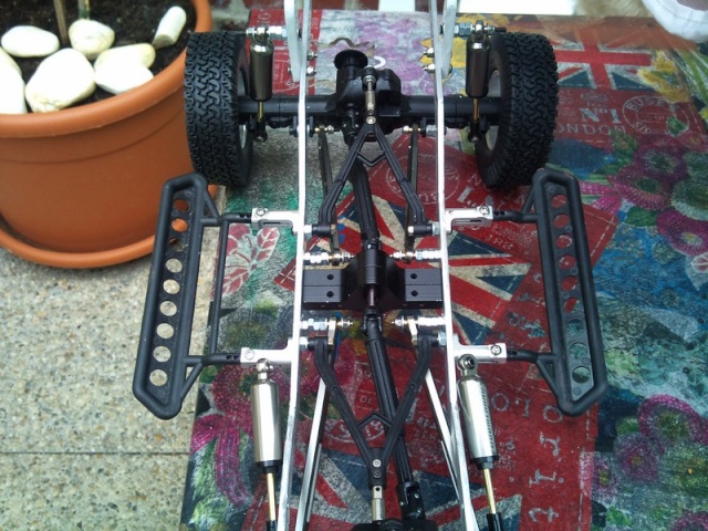

Voilà pour revenir à mon projet, j'ai un peu galéré, les ponts que j'ai achetés sont très bien mais un peu trop haut de part leurs conceptions, ils conviendraient mieux à un châssis plat, et pour le châssis que j'ai découpé moi-même, la précision concernant les trous nécessaire à l'assemblage n'est pas au top, plutôt que de devoir refaire des trous et en faire un gruyère, je pense acheter du coup un châssis nue Axial SCX10 chez HR (merci à Kilvigeo en passant pour son lien un peu plus haut).
Pareil pour la fixation des amortisseurs, ils se retrouvent beaucoup trop en biais car trop près des extrèmités des ponts, il faut en fait que je fasse un châssis en tenant compte de tout ces petits inconvénients. Je laisse donc pour l'instant de côté les ponts HG P402 ainsi que mon châssis maison, ils serviront bien pour un autre projet.
Je ne lâche pas l'affaire pour autant, et je m'oriente donc plus vers une fabrication avec un châssis de SCX10.
Donc à suivre..........
Voilà ce que j'avais réussi à faire, c'était pas vilain du tout, mais un grand manque de précision comme je l'indique plus haut pour faire les trous identiques de chaque côté du châssis :
je vais quand même voir si j'abandonne vraiment ce projet là, j'ai peu être une autre idée pour rattraper tout ça.

Voilà j'ai bien galéré, découper, chauffer la pièce en aluminium pour pouvoir lui donner la forme voulu, percer, fixer........... bref voici le résultat de mon support maison qui va recevoir la boite HPI et son moteur. Vous pouvez aussi apercevoir en test avec un morceau de styrène, comment viendra se fixer le servos de direction.
Place aux photos, ça parle mieux :
