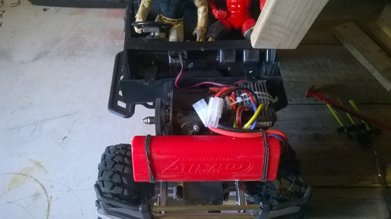

Voici les premières images. Il ya encore beaucoup de boulot de finition et de réglages, j'ai aussi fait ses premiers tours de roues qui les ont valu une belle balafre sur le toit à cause de la galerie, j'ai donc une fissure à réparer ...
Voici les photos en détails de la mécanique :
Photo du dessous :
Photos du compartiment moteur ou j'ai casé la lipo et l'électro :
Bouton d'allumage au tableau de bord :
Vue carrosserie levée (articulation de l'arrière du châssis), donne l'accès à la batterie et au pilote :
Petit test de débattement à l'atelier :
Petite mise en situation dans les bois :
Les modifications apportée sont :
- ajout d'une boite de transfert
- passage à l'avant du moteur, de l'électro et de la lipo
- réduction de l'empattement pour coller aux dimensions du d90
- fixations de caisse, de moteur, de boite de transfert, d'ammortisseurs et pare choc fais maison en alu.
- ajout d'éléments scale : jérrican, roue de secours, galerie, conducteur, crochets de remorquage, pare buffle d'origine du HG découpé et réduit en largeur, jantes def lestées à 40gr + pneus très souple collés
Ce que j'en conclu, c'est qu'avec ce surpoids, les amortisseurs sont très souples et les dévers sont un vrai problème. Enfin pas tant que ça puisqu'une fois que j'ai eut fais un tonneau et 2 renversements, j'ai adapté ma conduite et tout c'est bien passé. Avec ces modifications, la conduite est forcément plus Scale, on est obligé d'y aller en douceur et de toute façon je n'ai pas mis longtemps à me rendre compte que c'est la seule bonne manière de faire. Il passe franchement bien, je suis passé sur des franchissements en montée dans les cailloux là ou mon fils et ma fille n'ont pas pût passer sans martyriser leurs 2 HG. Sont gros problème est sont poids, il devient très mauvais dès que le terrain est meuble, mais ça fini toujours par passer. Je ne suis pas resté pris une seule fois malgré son embonpoint, c'est juste plus technique qu'avant.
Je suis très satisfait de mon travail, presque 20 ans sans modélisme, ça revient très vite et je suis de nouveau accro

j'ai bossé un peu sur le def aujourd'hui avec au programme la baisse de la garde au sol.
Pour se faire, j'ai désaxé la boite de transfert et je l'ai redescendu un peu, ça m'a permis de décroiser les cardans et de redescendre l'habitacle.
J'ai aussi refait les fixations d'amortisseurs avant pour les fixer à la même hauteur que ceux de l'arrière.
Par contre, de baisser la garde au sol fait que le servo fixé sur le pont passe au dessus du châssis en compression max, donc j'ai dût déplacer la batterie. De toute façon, ce n'est pas plus mal car j'avais beaucoup trop de poids sur l'avant et la batterie était bien trop en hauteur pour y trouver un bénéfice. Je l'ai donc passer entre le châssis et l'habitacle, en position centrale, juste au dessus des cardans et de la boite de transfert. Autant dire que la place est compté et que ça passe tout juste.
J'ai aussi animé mon pilote à l'aide du micro servo que j'avais acheté pour commander la boite de vitesse. Mais comme je roule toujours en courte, j'ai supprimer cette fonction.
Vu sur la modification de fixation de la boite de transfert et sur le nouveau support d'amortisseurs avant.
Vu de l'emplacement de la batterie, comme on peut le voir, ça passe tout juste !
Une petite vidéo :
