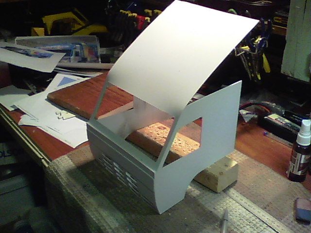

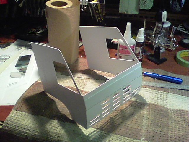

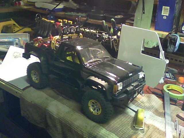

Bon, comme mon projet JK8  est l'arrêt car UPS à maintenant envoyé mon châssis sur New York et que je m'ennuie,  pleure  j'ai décidé d'attaquer un nouveau projet, un gros projet puisqu'il s'agit d'un camion au 1/10. Je pense que c'est un peu risqué car je dois tout créer, mais qui ne tente rien n'a rien...
Bref le modèle de base
J'ai commencé un côté
Présenté à côté du comanche pour voir la taille de la cabine
Il va être vraiment gros si j'arrive au bout...

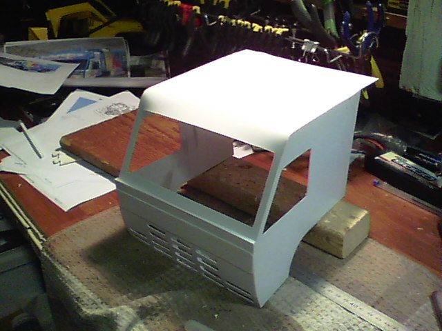

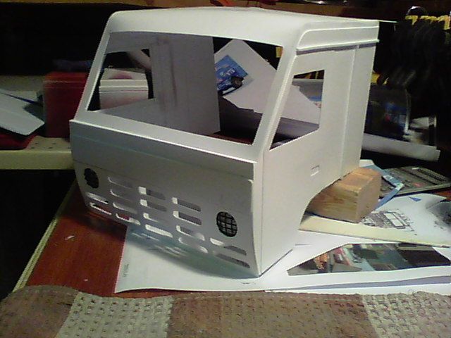

On commence à voir la tête du bébé...
Pour l'instant, j'suis pas mécontent du résultat, mais j'ai un dilemme, quand le chassis va arriver, pour qui sera t'il, le JK8 ou le KAMAZ...

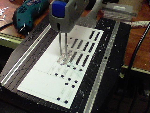

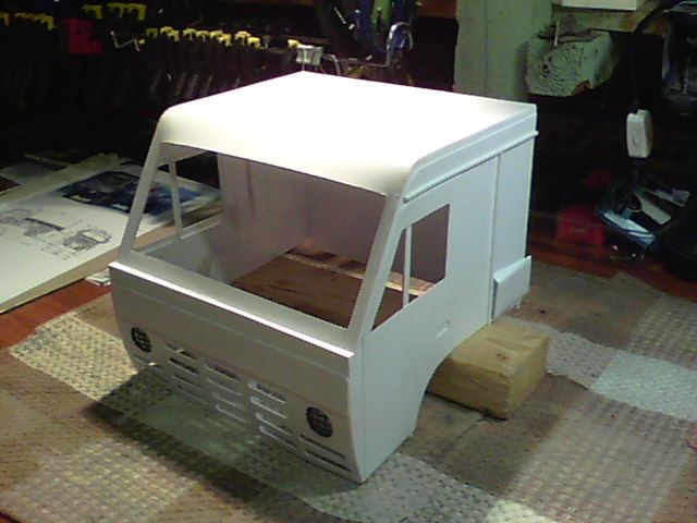

Avancée du jour sur la cabine...
Pose des montant de pare brise et du toit

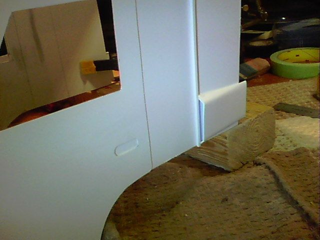

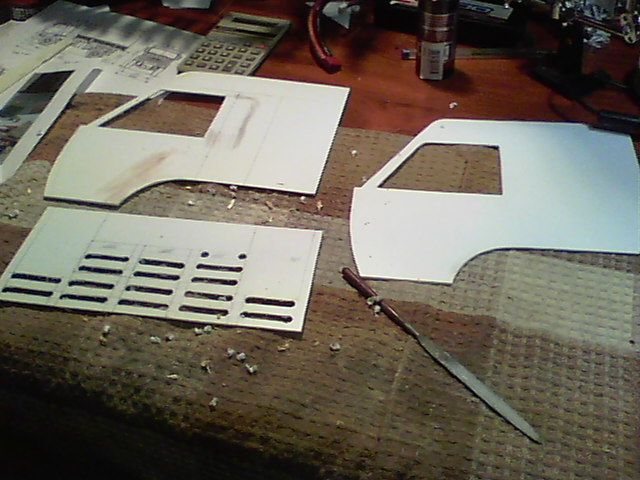

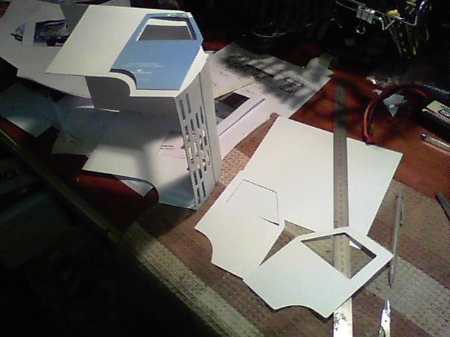

Fabrication des portes, gabarit en carton puis découpe en .05 mm pour créer du volume

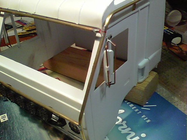

Pose des portes, avec passage pour les poignées, des renforts latéraux de cabine, des feux encastrés

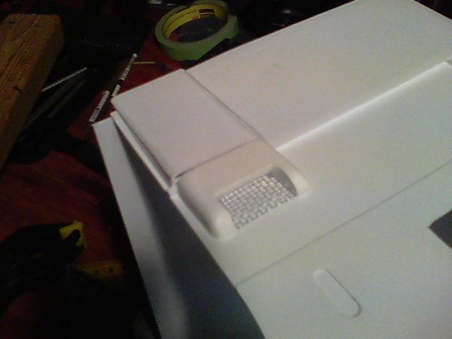

Fabrication et pose des écopes de refroidissement
Fermeture ar de la cabine, cela donne un truc sympa, enfin je trouve...

Tu travailles avec du combien Eric avec ton styrène, 2 ou 3mm  pensif car il me parait bien fin pour ce style d'engin non !
effectivement ça prend vite forme.
Messages : 3207
Re: KAMAZ PARIS DAKAR
Message par ericdevaldeslacs le Lun 30 Nov - 13:23
Dans l'ensemble, je travaille avec du 2 ou du 1mm, sauf pour le toit qui est en 0.5 mais sera renforcé par 2 traverses et le par brise brise qui est une feuille de lexan de 2mm. Le 0.5 est plus facile a travailler pour les arrondis...

Tu es satisfait de ta table de travail Dremel ?
Message par ericdevaldeslacs le Lun 30 Nov - 18:11
Franchement, je la trouve génial et très pratique, un peu d'habitude à prendre pour scier droit car ici impossible de trouver la règle guide qui doit normalement s'adapter sur la table. Mais vraiment je ne regrette pas mon achat car je m'en sert très très souvent

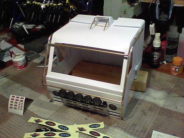

En attendant les autocollants de la Jeep j'ai repris le KAMAZ.
3H00 pour fabriquer 2 écopes latérales, record du monde de lenteur battue...

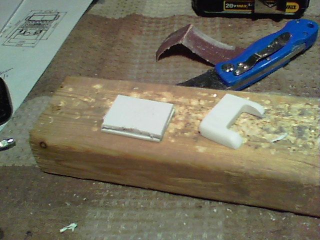

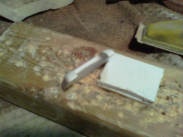

Petite avancée de la fin de journée d'hier
Messages : 1179
Message par ZetgpZ59 le Dim 20 Déc - 15:51
Aïe, aïe, aïe, magnifique cette cabine, tu te perfectionnes dis donc, travail très propre, avec une multitude de détails en plus, j'adore ça.
Message par Ganadorf le Mar 22 Déc - 22:42
Ouha super divers
Et les retros vraiment bien foutus !
Par contre ils paraissent un peu fragile ... pas de risque de casse ou de torsion si le camion bascule ? pensif
Ganadorf
Messages : 85
Date d'inscription : 15/08/2015
Message par ericdevaldeslacs le Mer 23 Déc - 0:51
L'ensemble et soudé et vissé à la cabine, un peu protégé par l'arceau, donc cela devrait le faire, on verra....

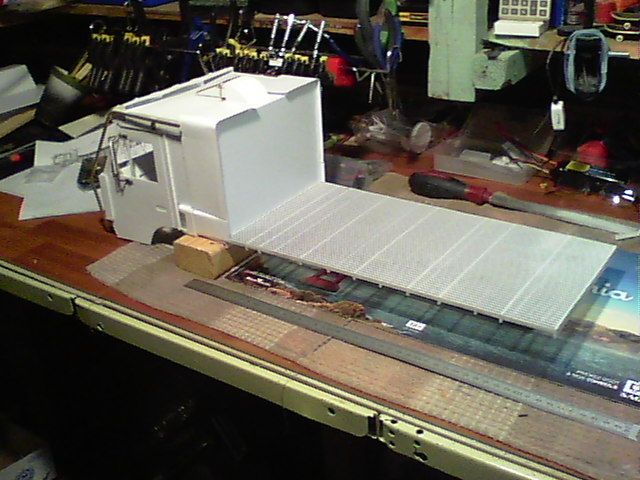

Bon, vous allez devoir attendre un peu pour la suite car je suis en phase de réflexion et recherche de solution pour la cellule arrière. 42 cm de long et des arrondis sur le dessus, c'est un casse tête pour trouver une solution suffisamment rigide mais légère..... Mais bon j'ai peut-être trouvé quelque chose, je vais essayé pour voir ce que cela donne.

Message par ericdevaldeslacs le Dim 27 Déc - 23:17

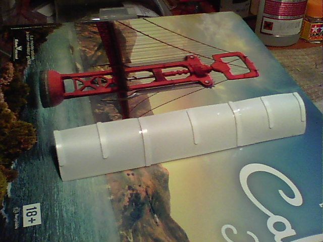

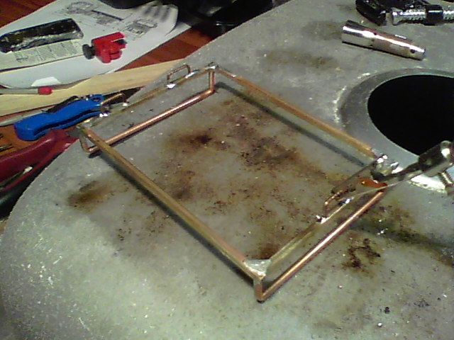

Quelques photos de l'avancement des travaux

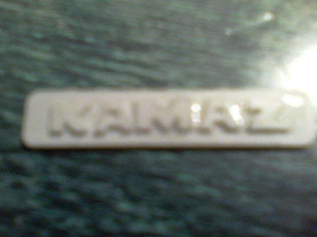

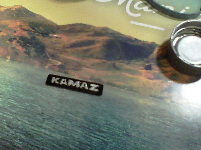

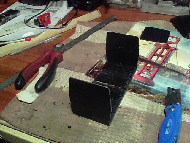

Réalisation du logo de calandre avec découpe des lettres une par une

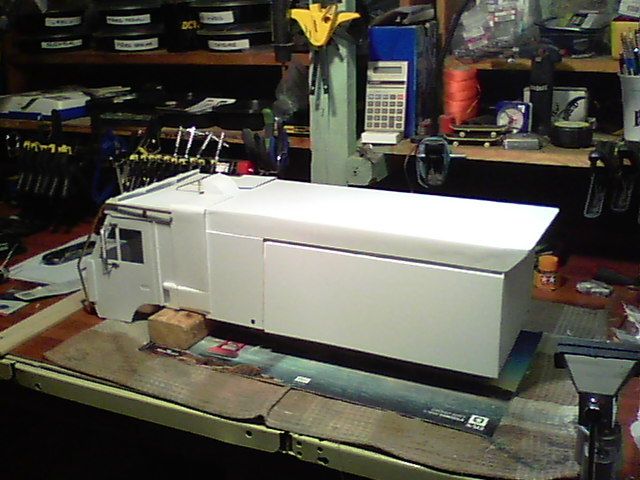

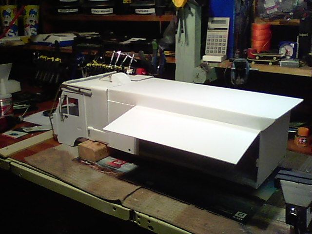

Construction de la cellule AR

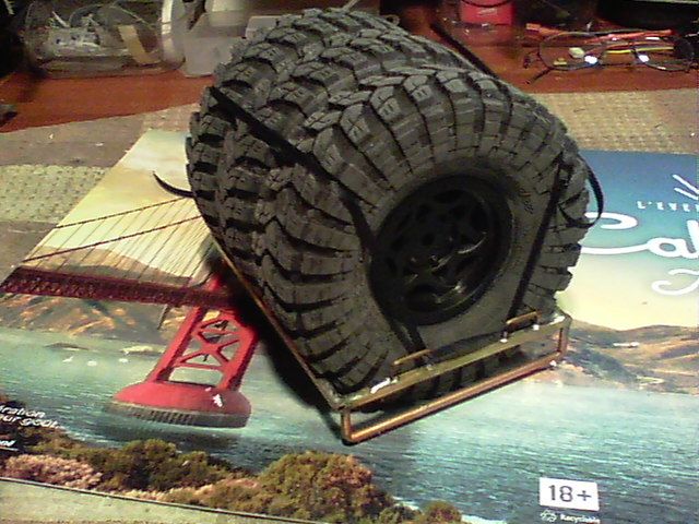

Fabrication du support pour les roues de secours

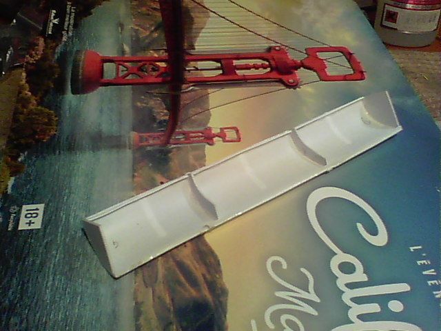

Fabrication du réservoir de 1000 litres

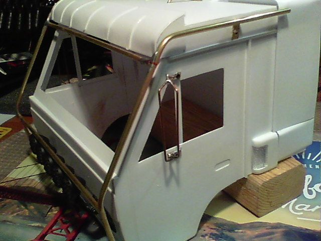

Message par ericdevaldeslacs le Dim 27 Déc - 23:25
La suite...
Une vue d'ensemble pour voir ce que cela donne
