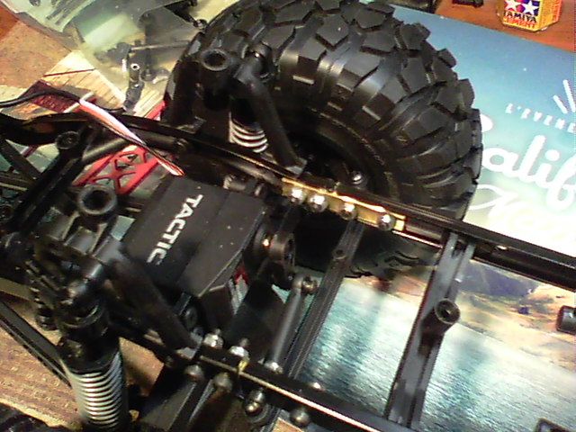

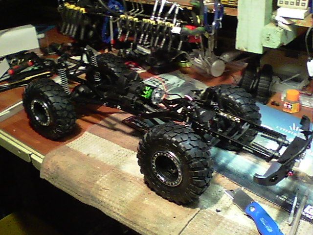

Bon, je suis de retour, j'ai reçu mon châssis, donc grosses modifications, avec les moyen du bord car pas de matériel pour souder le métal donc... Je suis pas super satisfait du résultat sur le plan esthétique, mais cela le fait quand même, j'essayerai d'arranger cela au montage final...
Bref, rallonge du châssis SCX à l'avant et à l'arrière, j'ai avancé le train av, reculé l'ar et allongé les arbres de transmission, sans rien acheter car c'est l'avantage d'utiliser toujours la même marque, le stock de pièces sup rend bien service.
Le châssis complet allongé

Le résultat avec des roues de2.2 de Wraith
La méthode employée

Superbe ! Ca fait un gros joujou
Qu'elles sont ses dimensions actuelles ?
Pour ton châssis, à par le découper d'une seule pièce, je ne vois pas trop comment tu pourrais faire autrement ...
Dans de l'alu en 3mm/4mm s'est jouable sans trop de mal.
Ou pourquoi pas un carré plein de 6mm ?
Tu n'aurais pas découpe à faire, simplement le plier au bon endroit et assez de matière pour percer tes points de fixations dans les deux axes.

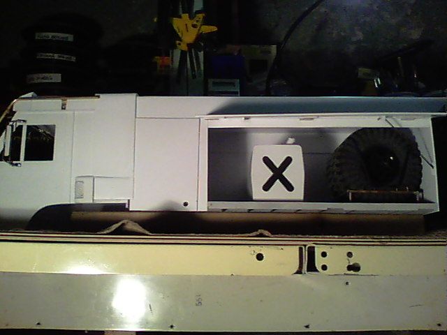

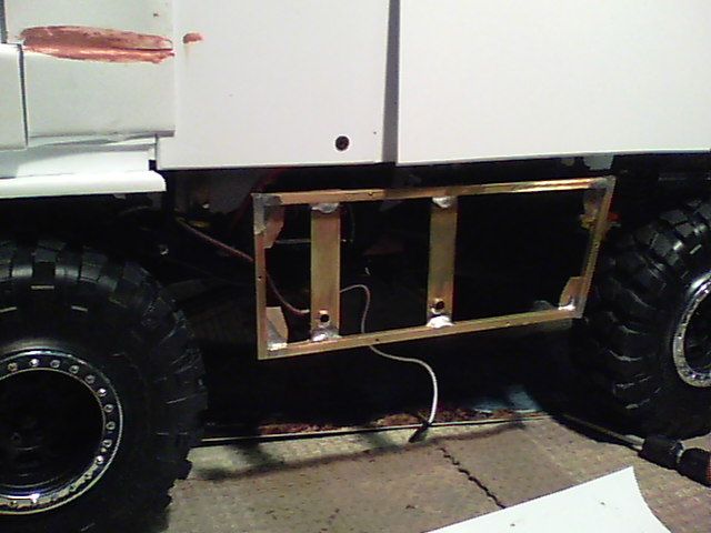

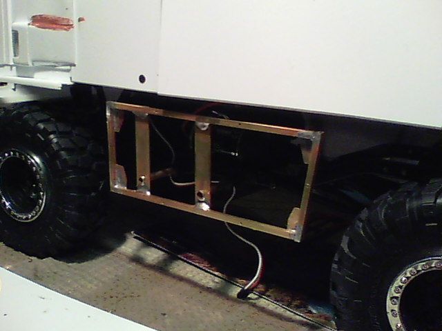

Pas trop de temps en ce moment et un peu par manque de motivations, j'ai laissé le camion de côté depuis quelques jours, mais je vous montre quand même quelques photos de la partie basse côté droit que j'ai finie le week end dernier...

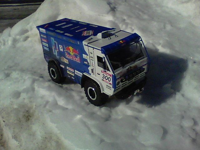

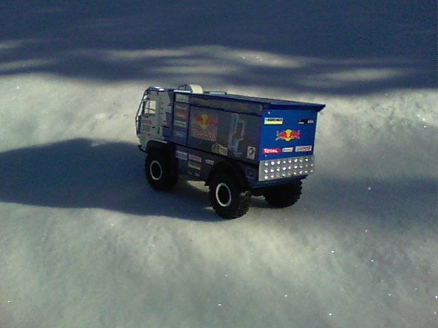

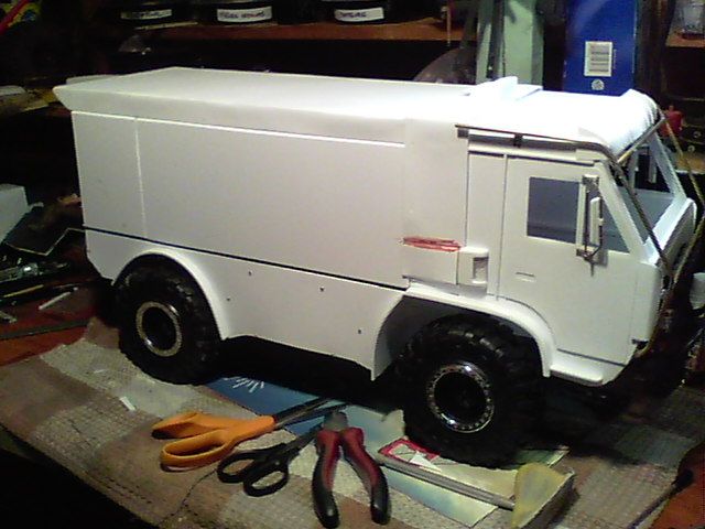

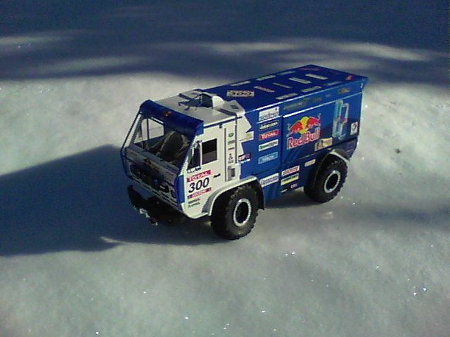

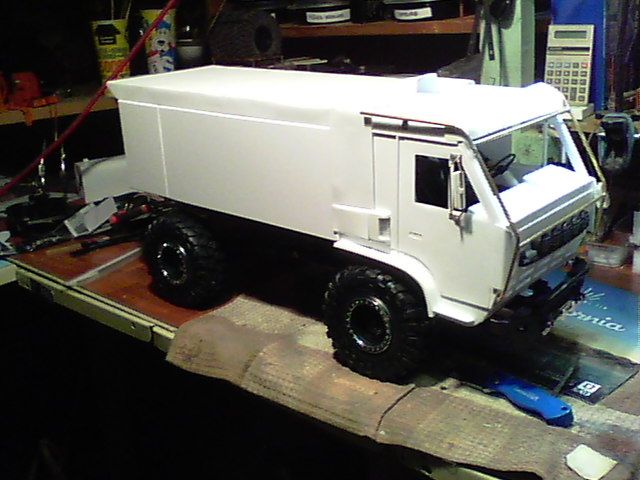

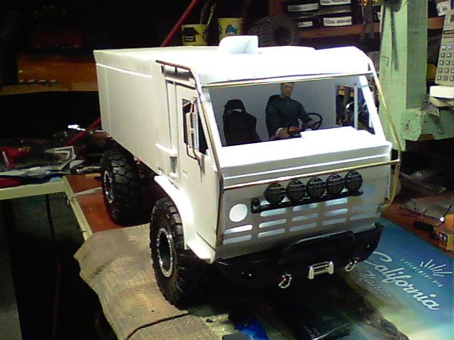

Quelques photos du gros bébé avec la carrosserie terminée

Il est vraiment magnifique !!
Bravo

Le résultat est super !
Il a de gueule comme sa, bravo !

vraiment class ce kamaz dakar!!!!
Re: KAMAZ PARIS DAKAR
ben14 a écrit:vraiment class ce kamaz dakar!!!!
Merci Ben, j'ai adore le construire et j'aime beaucoup le résultat. Pas courant et bien fun à utiliser
