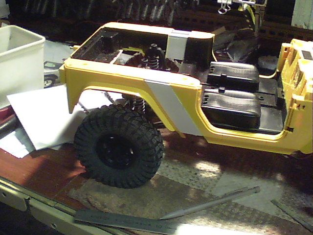

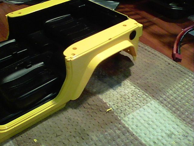

C'est parti pour mon nouveau projet, un Jeep JK8, OUI, encore une Jeep...
Le modèle qui m'inspire

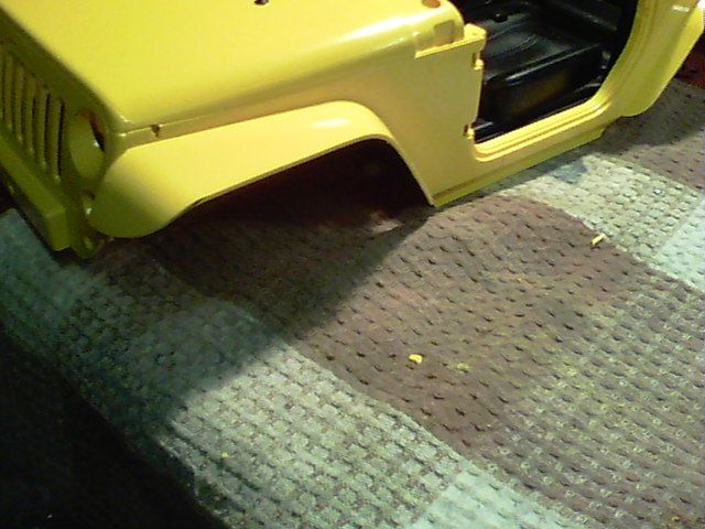

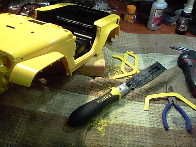

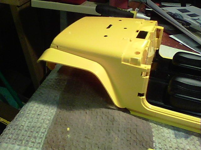

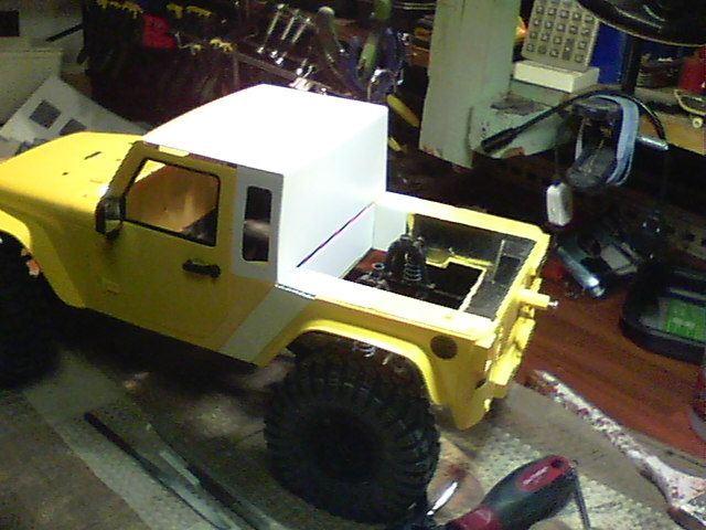

Phase 1, découpage des ailes et mise en forme
Maintenant, il faut découper la carrosserie, je vais prendre un temps de réflexion...

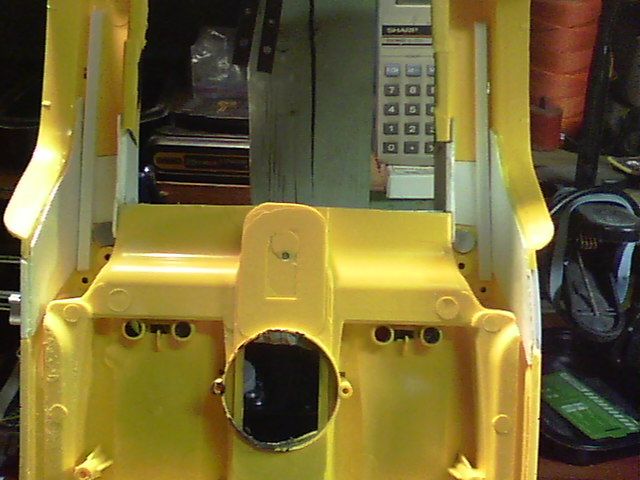

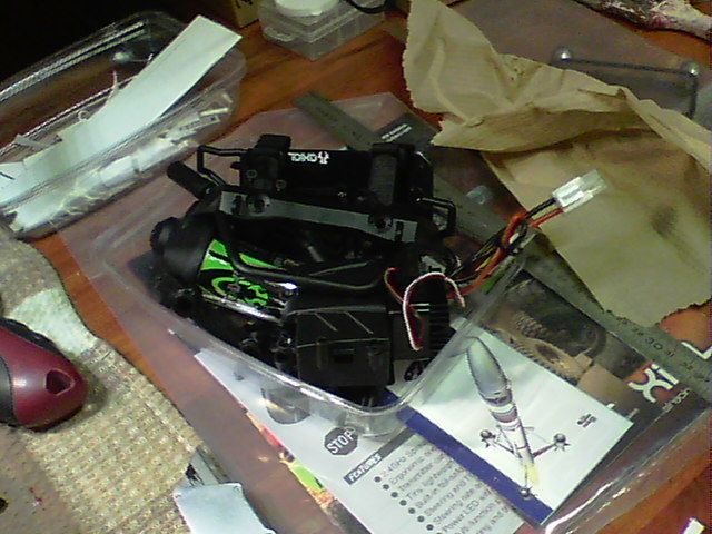

Il est enfin arrivé ce SCX10 nommé désiré...

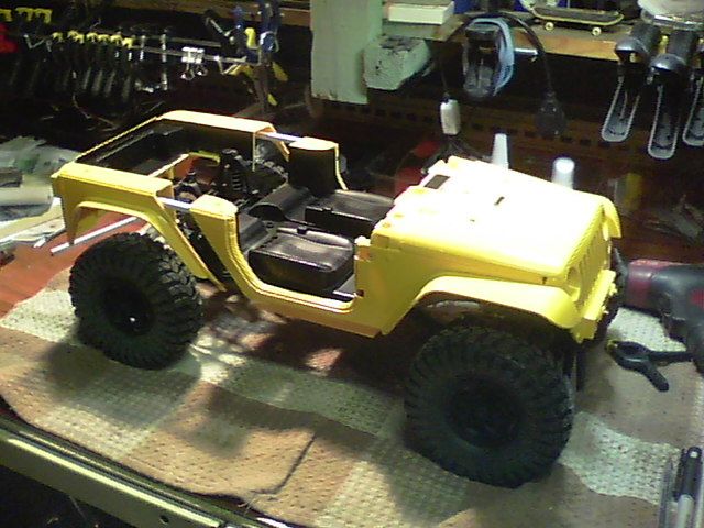

Phase 1 démontage de la mécanique et de l'électronique
Phase 2 présentation de la carrosserie[img][/img]

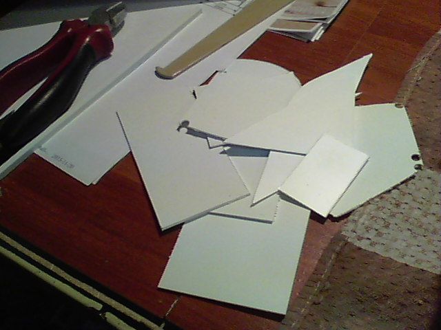

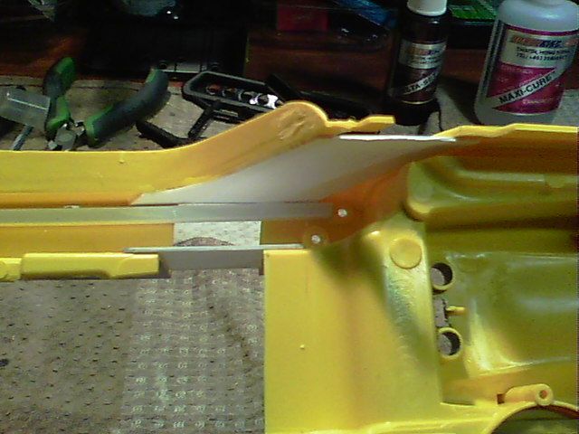

Les chutes du Kamaz pour renforcer l'intérieur et boucher l'extérieur

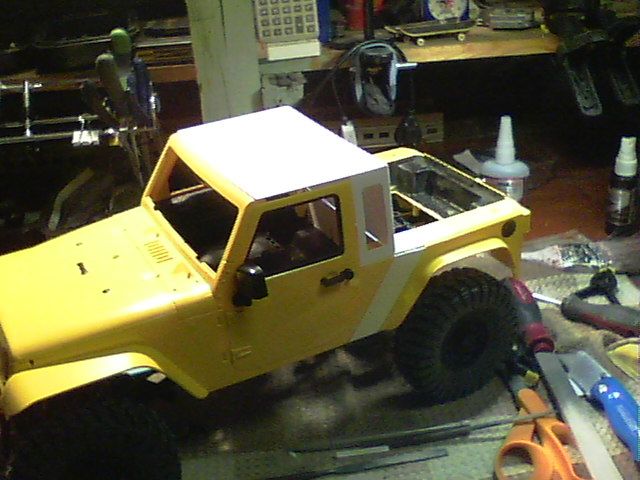

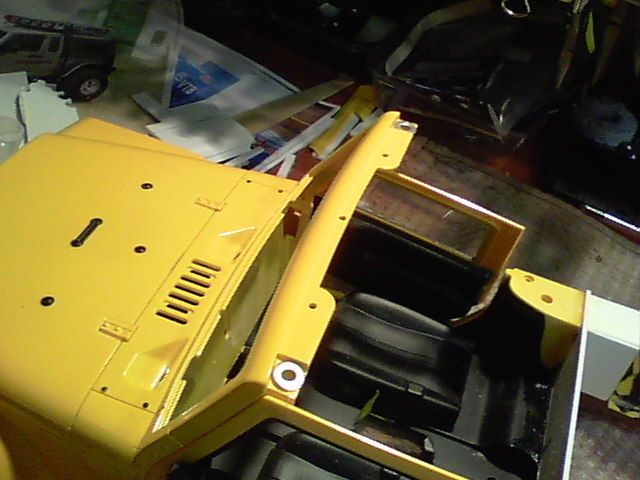

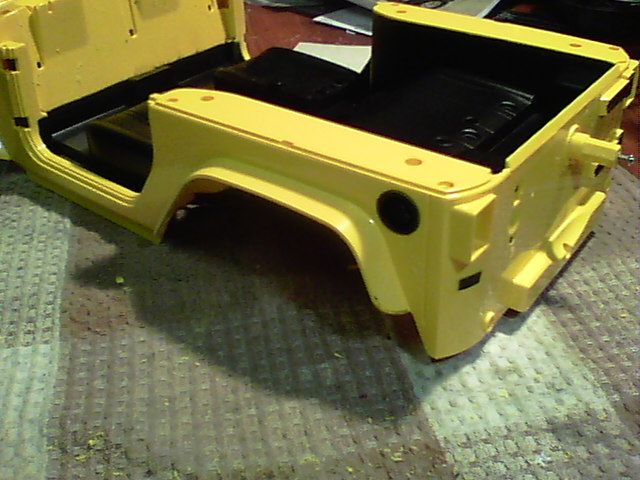

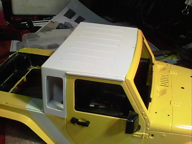

Hier, ponçage des greffes latérales avant mastiquage et début de fabrication du hard top qui est un peu galère à faire, arrondi du pare brise, la forme qui se rétrécie vers le haut et s'élargie vers l'arriére, pas parfait pour l'instant mais une bonne base de travail

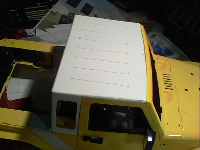

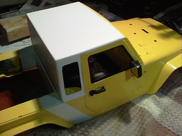

Foutu hard top, quelle galère, mais bon il tire à sa fin et je suis assez content du résultat. Premier ponçage pour adoucir les arêtes et l'adapter au mieux à la carrosserie

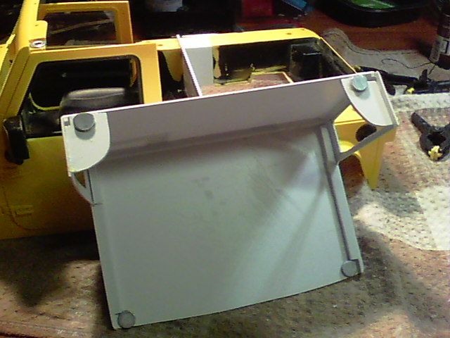

Découpe et pose des renforts de toit
Un hard top, c'est amovible, donc 4 petits aimants
2 rondelles sur la baie de pare brise,
2 autres aimants sous la caisse
Pose des gouttières de porte, et le tour et joué...

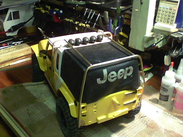

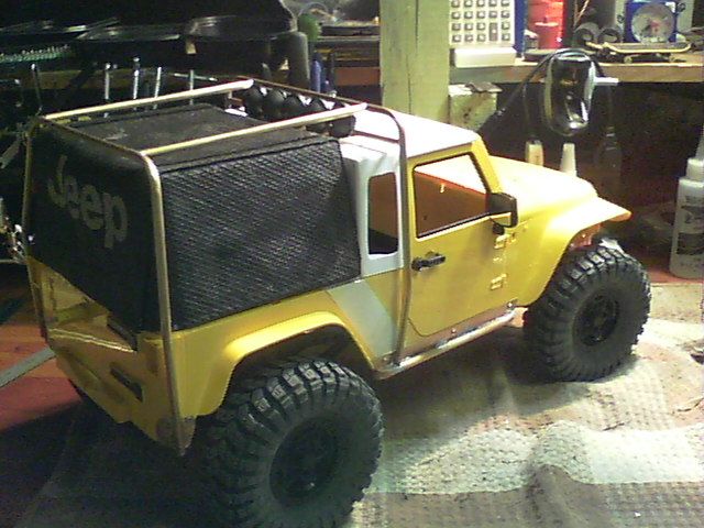

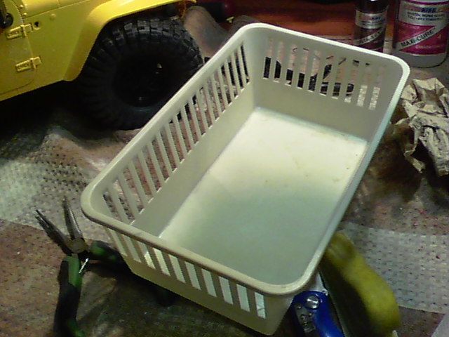

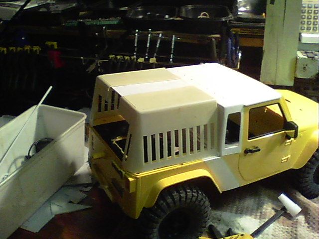

Je suis de retour après quelques heures de réflexion et un travail acharné sur mon arceau...
Pour commencer, qu'Est-ce que l'on peut bien faire avec un truc comme cela sur une Jeep ???
Ben la bâche pour l'arriére du JK
Puis fabrication de l'arceau AR
Re: JEEP JK8 modulable été hiver...
Je trouve ça pas mal du tout, sincèrement, j'adore l'arceau autour, c'est du tube en laiton de combien 7 ou 8mm ?
Le côté réaliste est bien présent, très bon travail Eric Tout y est même la rampe de phare.
Bonjour Vincent et merci pour ton commentaire. J'utilise du tube laiton de 6mm. L'arceau me plait, mais il y a quelques élément visuel sur le véhicule qui ne me conviennent pas, donc j'ai prévu de rajouter un renfort sur la partie latérale à hauteur du bas de la bâche, ainsi qu'un marche pied de chaque côté la la rampe de phare pour bouche le trou et éliminer l'impression "d'escalier". Si j'ai le temps, je vais tester cela cette après midi.
J'hésite aussi à faire la partie galerie sur l'arceau car un peu peur que cela fasse trop chargé. A voir

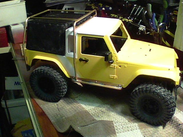

Modification de l'arceau qui améliore les proportions de l'ensemble du véhicule et montage de jantes 8 trous sur pneus jc scorpio
