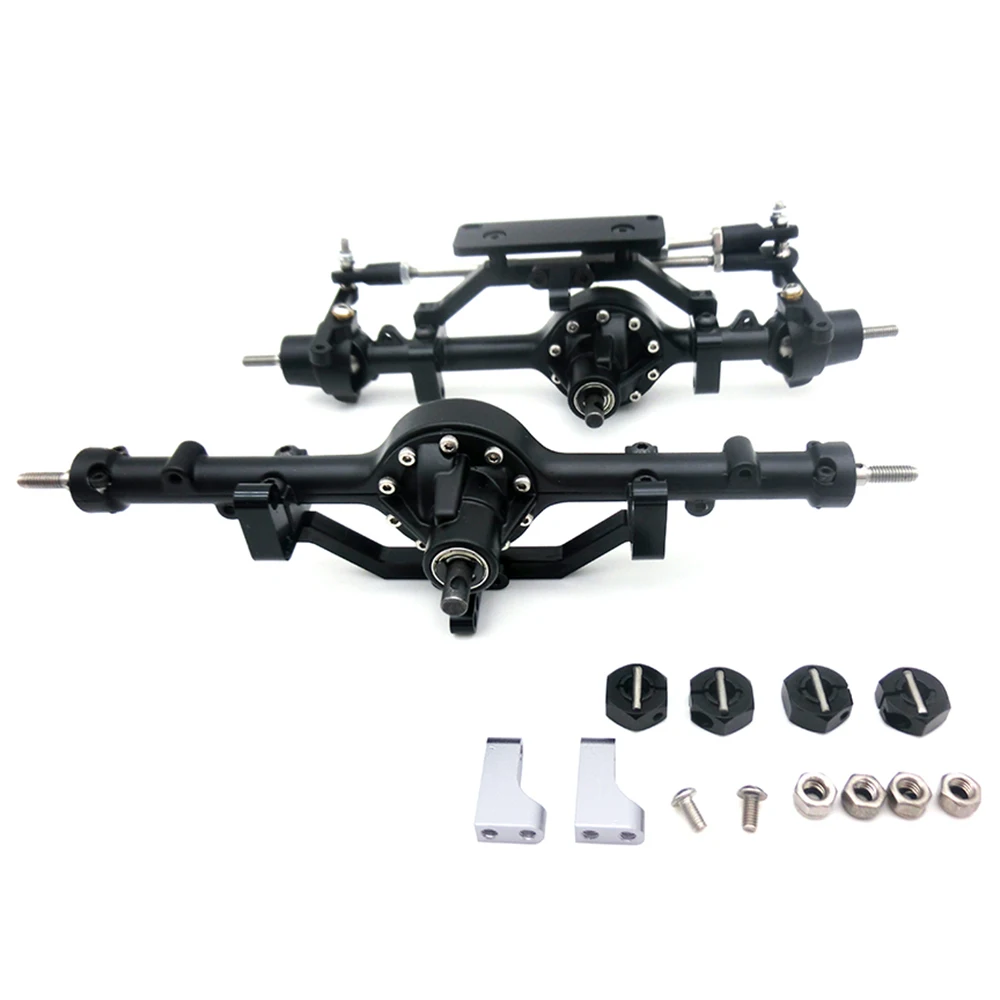

bon j ai craqué pour c ponts là:
https://fr.aliexpress.com/item/1-10-RC-Crawler-Metal-Alloy-Front-Axle-and-Rear-Axle-for-1-10-RC-Crawler/32761648377.html?spm=2114.06010108.0.0.IzNq5t
j espere ne pas etre déçu

Bon choix et look sympa

Jolis Ponts !!

Je m'y étais intéressé pendant un moment, je n'ai pas trouvé de retours très positif sur ces ponts, à priori ils prennent du jeu assez rapidement dans le couple conique et le pont avant a de grosses faiblesses dans les pivots de fusées qui s'usent prématurément et finisse par lacher.

ok merci,mais sans doute que l on peut changer les pivots sa doit se trouver en pieces détachés
vu le projet il faut qu il soit tres realiste par rapport a l echelle 1

Bien sûr que ça se trouve, il y a aussi la solution de repercé à 4mm et mettre une douille en laiton, comme ça c'est la douille qui s'use et plus le pivot, c'est bien plus simple à changer ensuite ;)
Edit : je viens de voir sur les photos de détail sur aliexpress que le défaut est corrigé et que des douilles en laiton sont mise sur les pivots, ce n'était pas le cas avant
Avec un peu de chance, ils ont aussi résolu le problème de prise de jeu rapide des couples coniques.
Après, c'est pas sur que le matos soit mauvais, ça dépend aussi surtout de ce que font les gars qui arrivent à les casser.

ok je vous tiens au jus des qu ils arrivent je verifirais!!
