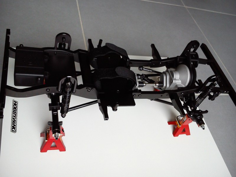

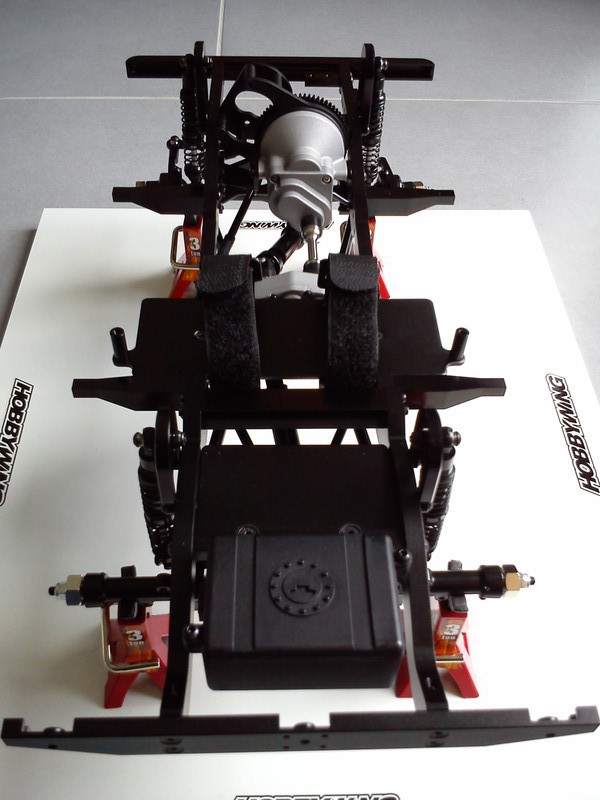

Rien d'exceptionnel, c'est un chassie très connu!
donc quelques clichés juste pour le plaisir sans grande pretention!
La totale au frein filet vert de chez Forch, sauf les petits Pin M3 des arbres de transmission! je préfère quelques tours de bon vieux scotch noir d'électricien, car ça me facilite les entretiens par la suite!
Lors du montage verifications que le graissage d'origine soit bien fait + remplissage des amortisseurs livré vide (Huile 300 de chez MST + shock grease Gmade pour l'étanchéité)

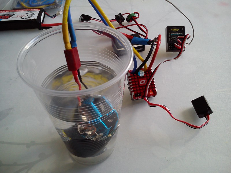

Maintenant étape électro!
Et plouf! rodage moteur! lol!!!
