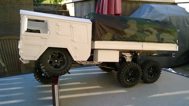

Ca avance tout doucement, entre les longs week-end où on part en vadrouille et le boulot qui me prends beaucoup de temps et d'énergie, je n'avance pas bien vite, mais je m'y suis remis un peu hier et ce soir, la cabine est bien avancée et j'ai commencé la benne.
J'ai été obligé de triché un peu sur les dimensions afin de limiter les modification sur le chassis du HG, j'ai légèrement raccourci la benne par rapport à l'original, elle aurait dût faire 4cm de plus. Mais la faire à la bonne longueur m'obligeait à revoir la transmission du HG, un cardan plus long aurait été trop fragile.

Message par jpm71170 le Sam 13 Mai - 20:59
Bonsoir à tous,
la météo me donne le temps d'avancer un peu sur le man,
Le chassis a fait ses premiers tours de roues, il y a encore un peu de boulot, notamment sur les amortisseurs arrières qui sont beaucoup trop durs, mais globalement, c'est pas mal du tout vu de quoi je pars.
J'ai aussi avancé un peu la carrosserie, voici quelques photos et une vidéo ;)

Message par jpm71170 le Jeu 8 Juin - 20:18
Bonjour à tous,
Voici quelques news
Tout d'abord le châssis revu et corrigé afin de faciliter les réglages et gagner en rigidité.
On voit aussi le pare choc avant avec l'emplacement des Leds ainsi que les 2 coffres latéraux qu'il faut que je finisse et que j'ouvre sur le dessus et coté chassis afin d'y loger l'électro.
Le chassis a été fait dans de la cornière en alu en L, j'ai choisi ce profil tout d'abord parcequ'il ne m'a rien couté lol!  mais surtout pour facilité l'implantation et la mise en place de la benne qui vient se glisser dessus : gain de temps lors du changement de batterie
Le voici avec sa cabine, j'avais portant dis que je ne mettrais pas trop de détails, mais je me lui laissé prendre au jeu  lol!

Message par jpm71170 le Dim 18 Juin - 4:08
Merci les gars top
Voici les dernière news avant peinture, mais comme je déteste ça, je repousse encore et encore lol!
Au programme,
- réduction des coffres latéraux que je trouvais trop gros et ouverture sur le dessus et l'intérieur pour l'electro.
- Support roue de secours terminé, basculant et roue amovible.
- Trappe sur le toit ouvrante, celle de l’arrière donne accès aux fixations de la cabine et l'emplacement accueillera par la suite un système de son moteur. Celle de l'avant donne accès au pilote, un catcheur bien évidemment pour l'échelle mais surtout pour le prix.
- Trappe factice et prise d'air sur le toit
etc etc lol!

Message par jpm71170 le Dim 18 Juin - 17:55
Merci les gars ;)
ericdevaldeslacs a écrit:petite question, tes systèmes de fermetures de trappes avec ressort, ils viennent d'où ?
https://www.banggood.com/10Pcs-Canopy-Hatch-Lock-Latch-for-RC-Airplane-Cockpit-Cover-Fixing-p-1011425.html?rmmds=search
