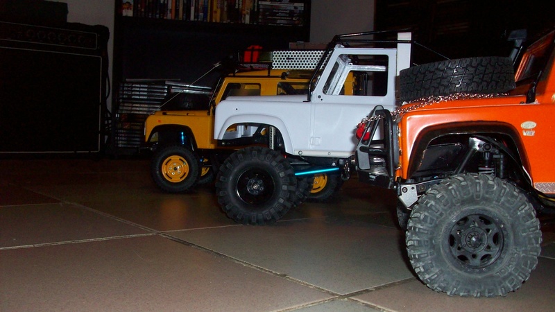

apres mettre battu avec mes liens pour trouver les dimensions et les fixer surtout les inferieurs car d un coté les vis sont trop prés du ponts et difficile de la serrer
pour le chassis ya 2 hauteur au niveau des fixation d amortos sur les ponts resultat 13mm de gagner en hauteur vers le bas car trop haut pour moi
et la c mieux
mais si cela ne me convient pas il faudra des amortos +petit
et la c mieux

mais quand je compare avec les 2 autres
le camel a des 80mm marque?? pneus 96mm
le cab a des 100mm marque boomracing stage1 pneus 103mm
le pick-up a des 96mm origine axial pneus 103mm
si il y en a parmi vous qui ont des amortos en 80mm je veut bien les echanger contre les boomracing avec tout leurs ressorts
url=https://servimg.com/view/19515538/84][/url]

vous avez quoi en taille d amortos sur vos crawler???
Re: nouveau projet defender
J'ai des 100mm d'entraxe, mais ça ne me plaisait pas par manque de réalisme car trop de débattement donc j'ai bridé les débattements et assoupli la suspension pour qu'elle soit maintenu à mi-hauteur en insérant un petit ressort sous le piston.
J'ai fini les réglages cet après midi, la hauteur de caisse est maintenant au top, j'ai perdu un peu en croisement mais c'était le but, de 10cm je passe à 7cm
Je mettras mon post à jour pour que vous voyez le changement, j'ai revu aussi tout les liens avant car avec le rabaissement, l'essieu avant s'était trop avancé et les pneus frottaient l'intérieur des ailes vers les feux en braquant.
merci de ta reponse ,donc si on mets un petit ressort en plus sa descend la suspension????
je suis curieux!!et si je coupe le ressort un peu sa peu faire la meme chose ou pas??

ben14 a écrit:merci de ta reponse ,donc si on mets un petit ressort en plus sa descend la suspension????
le problème si tu coupes un ressort et qu'il n'est plus en contact permanent en détente c'est que tu risques de te retourner de façon imprévisible dans les dévers sur une toute petite bosse lorsque ton amortisseur va se détendre car il ne sera pas maintenu. Ou alors, il ne faut couper que ce qu'il faut et pas plus pour que ton ressort occupe toute sa place.
Ton soucis de hauteur de caisse vient surtout du fait que tu utilises un châssis de scx et qu'il n'est pas facile d'y intégrer la carro de def.
On voit clairement qu'elle est en appui sur le châssis alors qu'elle n'est pas suffisamment descendue. les plot en bas des bas de caisse devraient être sous la carrosserie, chez toi, il sont plus d'un cm en dessous.
Tu peux aussi commencer par réhausser tes ancrages haut d'amortisseur sur le châssis, ça redescendra ton centre de gravité.
Quand je fais un assemblage, je le fais sans aucun ressort, donc le chassis au plus bas, une fois le modèle fini, j'ajuste mes suspensions. Le fait d'être en compression max permet de prévoir le passage des roues dans la carrosserie en croisement maxi, ensuite quand le modèle est fini et qu'il fait tout son poids, l'ajustement des suspensions se fera en une seule fois, plus besoin d'y revenir ensuite.

merci jpm71170 pour tes explications,je v changer mes ressorts pour voir seulement
pour la carrosserie d origine sur le chassis du d90 la caisse et fixer au meme endroit ou je l ai poser elle est haute d origine,en regardant toutes les tofs que je voit!!
donc ma proposition plus haute tiens toujours
echange amortisseurs boomracing complet jamais servi juste poser contre amortisseurs metal 90mm maxi en debattement
je viens d essayer les 85mm du camel trophy.....c trop petit avec les pneus en 103mm donc echange contre des 90mm
