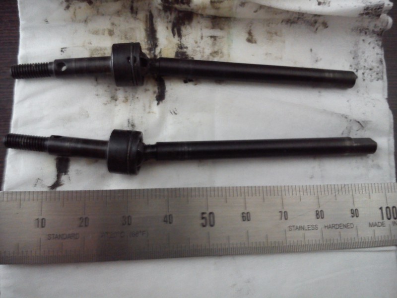

voici une photo du coup! lol!!! (tu pourra constater la difference de longueur entre les deux demi-arbres)
Tu vois le filletage fais 1cm! pour le komodo c'est 1,5cm

je viens de regarder j ai 1 cm de filetage aussi,mais je pense pas avoir le kit CVD directement avec le pont quand je l ai eu sur e-b
Re: land camel trophy
Yes c'est les simples dog-bones d'origine!
là du coup tu sais que tes ponts sont ceux d'un Sawback, et si un jour tu veut installé ce genre d'option, bin................ j'ai deja les CVD qui sont compatible lol!!!!!!!!!!!!!!!!!!!!!!
