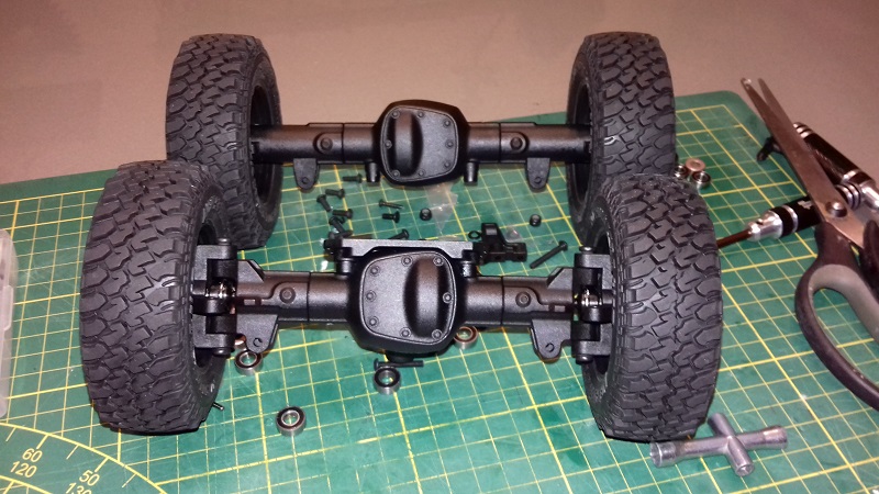

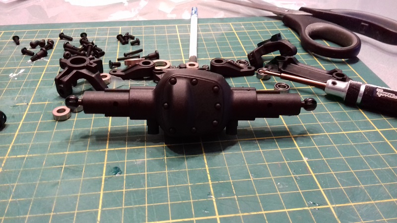

J'attaque les ponts, un poil plus compliqué, tout c'est bien passé :
Toyota LC70 sur MST CFX. - Page 5 20171113
Je prend soins de remplacer toutes les bagues en cuivre par des roulements étanches :
Toyota LC70 sur MST CFX. - Page 5 20171114
les sachets et pièces sont très facilement reconnaissable :
Toyota LC70 sur MST CFX. - Page 5 20171115
graissage avec de la marine pour le tout, idem pour la transmission et la boite centrale :
Toyota LC70 sur MST CFX. - Page 5 20171116
Toyota LC70 sur MST CFX. - Page 5 20171117
Toyota LC70 sur MST CFX. - Page 5 20171119
Toyota LC70 sur MST CFX. - Page 5 20171118
Toyota LC70 sur MST CFX. - Page 5 20171120
Toyota LC70 sur MST CFX. - Page 5 20171121
résultat une fois le montage terminé du pont avant, RAS, ça tourne parfaitement, aucuns points dur ou autres, nickel.

Comme promis voici les toutes dernières photos du travail effectué hier après-midi :
Toyota LC70 sur MST CFX. - Page 5 20171131
Toyota LC70 sur MST CFX. - Page 5 20171132
Toyota LC70 sur MST CFX. - Page 5 20171134
Toyota LC70 sur MST CFX. - Page 5 20171133 top
Toyota LC70 sur MST CFX. - Page 5 Empty Re: Toyota LC70 sur MST CFX.
Message par ericdevaldeslacs le Mar 21 Nov - 14:49
Il prend forme ce chassis
Message par AusckaR le Mar 21 Nov - 16:06
Joli montage bravo
