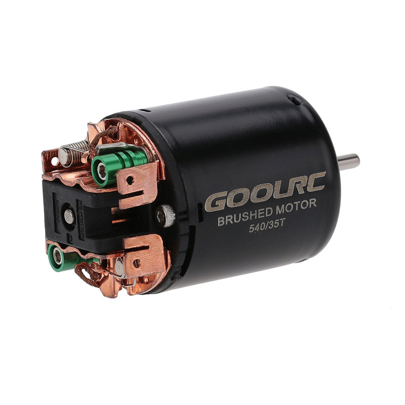

Message par Atombelle le Ven 28 Oct - 12:47
Salut à tous.
Alors, petit récap des modifs apportées au Falken.. J'avoue que ça change beaucoup, au niveau de la fiabilité.. Je ne rencontre plus aucun problème...
Pour le moteur, exit le 27t pour un 35t (GOOL-RC à 8€). Franchement j'en suis épaté.. Il est bien souple, il ne saccade pas du tout, ne freine pas brusquement dès qu'on lâche la gâchette..
Pour la petite anecdote, il est vendu sans le câblage, je l'ai donc câblé moi même, mais je me suis trompé de cosses.. Il y a 4 cosses, 2 plus et 2 moins, et bien entendu, j'ai connecté sur les 2 plus.. (interdit de rire..) Du coup, instantanément, j'ai été condamné à changer le vario... Il a grillé systématiquement...
Je l'ai remplacé par le Hobbywing 1060. Je n'en suis pas déçu pour l'instant.. Surtout à 30€..
SCX10 Atombelle  - Page 2 Goolrc10
SCX10 Atombelle  - Page 2 New-wp10
J'ai changé aussi les liens, hauts et bas, les fusées et portes fusées, les liens de direction, les cardans, les support de pare-chocs avant et arrière, les amortisseurs, le skid plate.
Puis j'ai changé les jantes pour des en alu, puis les pneus pour des Pitbull Growler et mis des leds dans la rampe de toit, ainsi que mis des phares, feux arrières et clignotants et les fameux crochets rouges à l'avant...
A part la carrosserie, il n'y a plus grand chose du Falken.

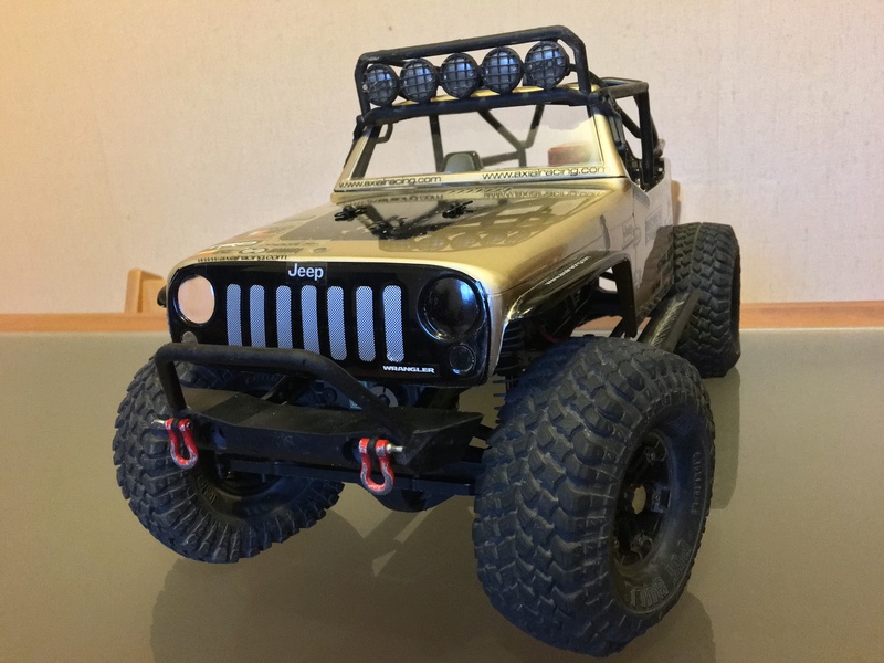

Message par Atombelle le Dim 10 Déc - 15:27
Salut à tous,
Cet été j'ai eu envie de refaire un carro pour mon SCX10 Falken, qui n'a plus rien du Falken..!
Après plusieurs tonneaux et de mauvaises découpes qui l'ont vraiment fragilisée, la carro d'origine ne ressemblait plus à rien..
Pour tout vous dire, j'ai juste acheté le matos et découpé le lexan, c'est mon frangin Ausckar qui l'a peinte..

Par contre, en laissant sécher la peinture des coques des phares avant sur mon balcon, le vent me les a piqué... Du coup je ne peux pas finir.. J'ai bien des autres otiques, mais je ne vois pas vraiment comment les fixer sans fragiliser par des découpes ou autre.. D'ailleurs, si l'un d'entre vous à de coques de phares d'origine pour cette carro et que vous ne les utilisez pas, je suis preneur..
frime

Belle peinture top
SCX10 Atombelle  - Page 2 Empty Re: SCX10 Atombelle
Message par Chris Customs le Dim 10 Déc - 21:12
Très sympa de cette couleur.   top

Cool, jolie, surtout que je l'ai vu terminé, bon boulot sur la peinture. top
