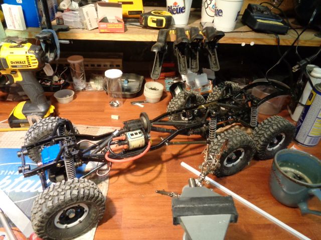

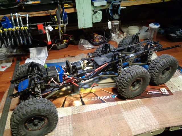

Bon ben voilà, j'ai craqué, pas tout à fait fini le garage (télécommande de la porte installé et fonctionnelle), j'ai pas pu m'empêcher de commencer le 6x6 donc les premières photos...
Le châssis modifié mais pas complétement terminé

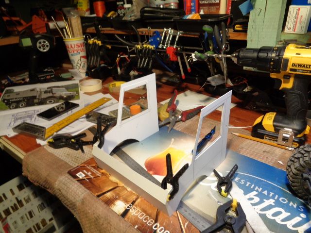

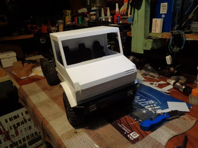

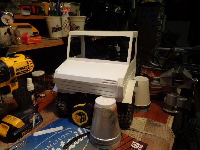

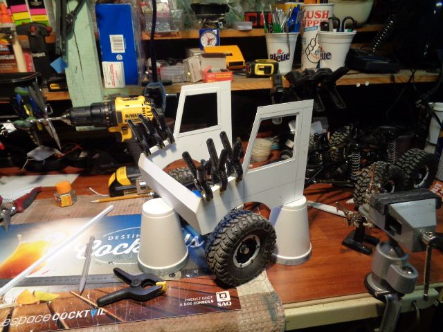

Message par ericdevaldeslacs le Ven 13 Mai - 0:19
La cabine avance petit à petit, la partie calandre est une vrai galère à faire, le résultat n'est pas parfait mais reste correct.
Début également de la fabrication des ailes av.

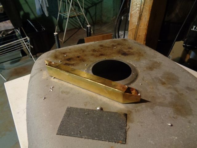

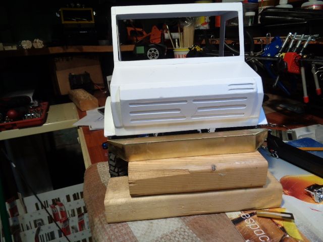

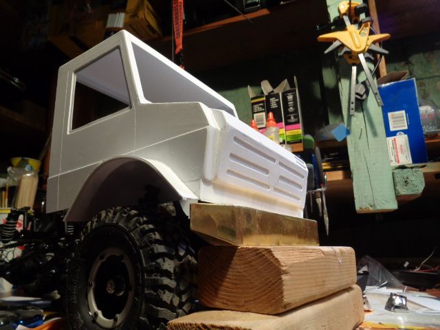

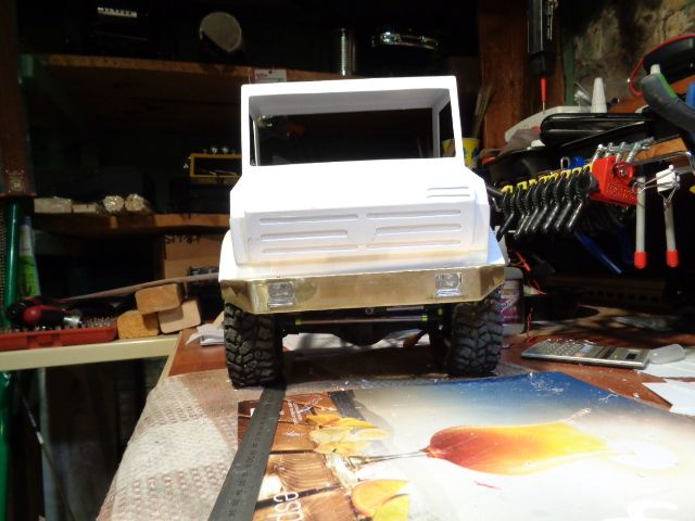

Message par ericdevaldeslacs le Ven 13 Mai - 22:42
Fabrication du PC AV en métal pour rajouter un peu de poids sur l'avant
Messages : 1132
Re: Un 6x6, mais quoi ???
Message par ericdevaldeslacs le Ven 13 Mai - 22:49
La suite
Maintenant il faut que je découpe les emplacements de phares dans le PC, le truc que je déteste faire, comme les vitres de portes, les pare brise...
Si je me loupe, je pique une crise après le boulot que je viens de me taper sur le PC...
Messages : 1132

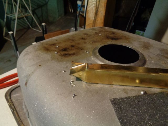

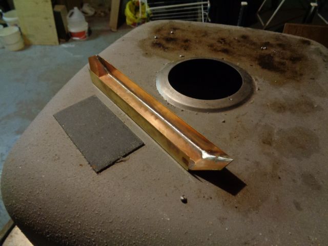

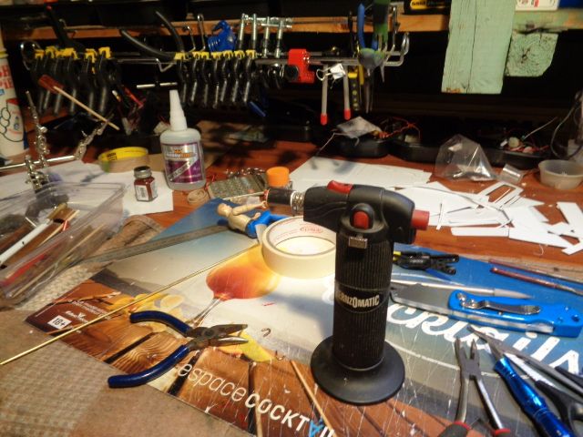

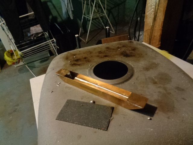

Message par Chris Customs le Lun 16 Mai - 19:59
Très propres ces brasures. top
Tu utilises un petit chalumeau et de l'étain comme matière d'apport ?
Messages : 2319
Message par ericdevaldeslacs le Mar 17 Mai - 1:58

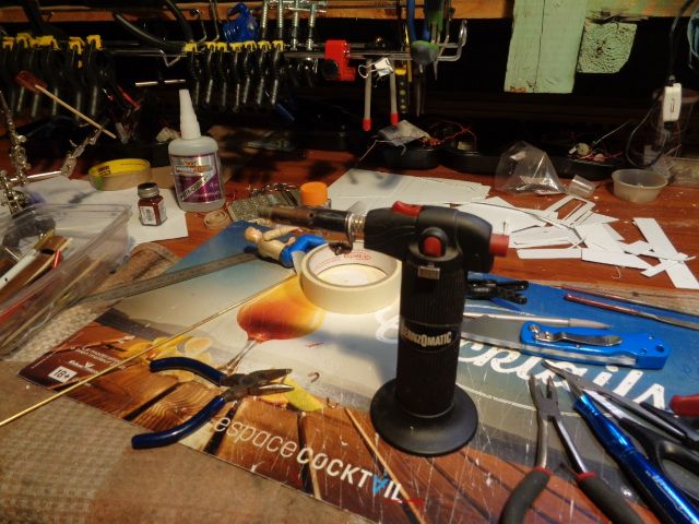

Oui Chris, petit chalumeau qui fonctionne au gaz de briquette et de l'étain, mais plutôt riche en plomb (65%). Je te ferai une photo pour te montrer le chalumeau
Messages : 1132
Message par ericdevaldeslacs le Mar 17 Mai - 5:05
Pour illustrer ma réponse à Chris, 2 photos, la version chalumeau et la version "pistolet air chaud" puisqu'il fait les deux

Et maintenant le camion avec ses phares
Messages : 1132
Message par ZetgpZ59 le Mar 17 Mai - 5:21
Très jolie travail, le pare-choc est super ! top
Messages : 3018

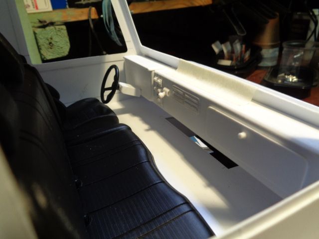

Message par ericdevaldeslacs le Dim 22 Mai - 16:02
Pas trop eu le temps de travailler sur le camion, mais bon, mise en peinture du pare choc AV pour voir ce que cela donne et presque fini l'intérieur de la cabine.
