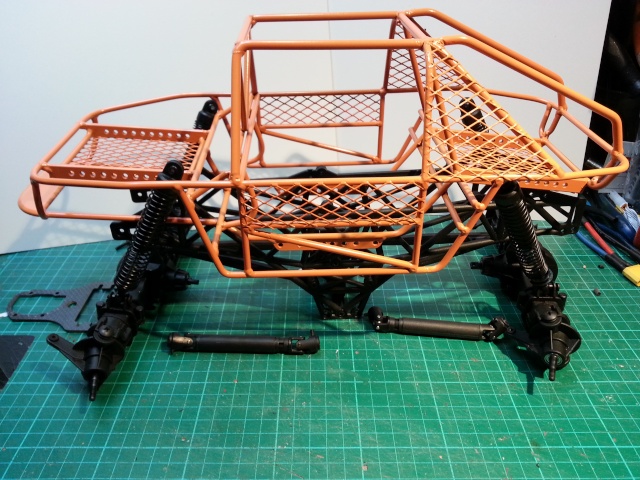

j'en commence un autre ,le père noël ma ramené une roll cage .
Bon la cage est faite pour recevoir un scx10 ,maie je ne voulais pas démonter le mien,
j'en ai parlé à mon pote qui ma proposé un châssis de rab d'un crawler king, terrible !!!
Du coup je me suis lancé tout en sachant que les supports de boite de la cage ont
un écartement de 80mm et le king lui est de 62mm, il va falloir adapter !
C'est parti !
le crawler king
la cage posée à l'arrache

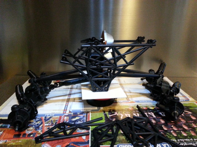

découpage du châssis du king pour se donner une idée
test avec la cage
Il va falloir que je remonte la boite pour venir à fleur de la roll cage
tout en gardant une bonne garde au sol.
Du coup on verra le moteur dans l'habitacle , pas grave pour moi.
Je vais me fabriqué un support de boite, en alu pour voir le fixer sur cage.
Si il en a qu'on d'autres idées, je suis preneur !

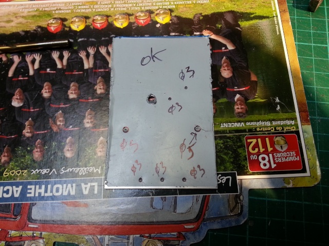

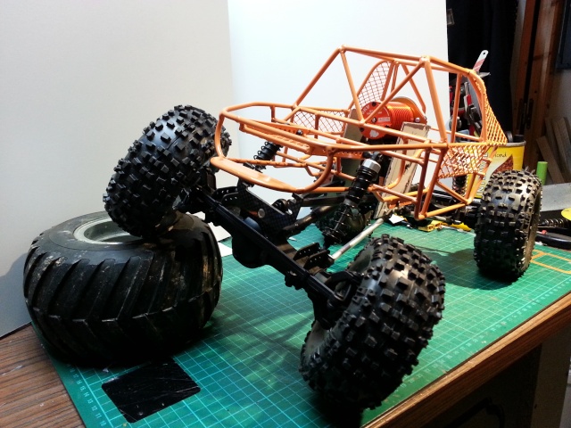

La suite !!!
je me suis fait 2 platines en alu pour remplacer le châssis du king,je verrai pour l'épaisseur plus tard si c'est pas assez costaud .
mise en place de la boite en provisoire
création des tiges en tube alu de 6mm et mise en place de la cage
et maintenant orange mécanique tiens toute seul sans cale ,yes!
Bon pour la boite, j'ai été obligé de la descendre un peu,
je pense modifier l’aspect, pour rendre plus homogène la cage avec la boite .
Pour les croisements de pont ,je pense que sa peu le faire.
quelques photos
le moteur c'est juste pour le fun
mes photos manquent de claretées, mais a vu de nez,
point de vu de la hauteur de caisse vous en pensez quoi ?

Tu as mis quoi comme moteur ?
Messages : 2194
Re: orange mécanique
Message par Liguane le Dim 10 Jan - 2:52
 c'est un 9T brushless !
Je vais faire des tests moteurs,
le 9T avec carte de programmation à réglé pour pas tout arraché,
aussi avec un 35T ,45T et 65T .
Tu commencerais par le quel ?

Je trouve la hauteur de caisse pas mal du tout, ça va être un sacré passe partout cet engin, rien ne va l'arrêter.
Pour le moteur, tu parles d'un 9T, sur ce genre de machine, ça risque de déménager grave, tu as privilégié la vitesse au couple à voir. Je suis curieux de voir ce que ça va donner. Il a une belle bouille toujours.
Messages : 2948
