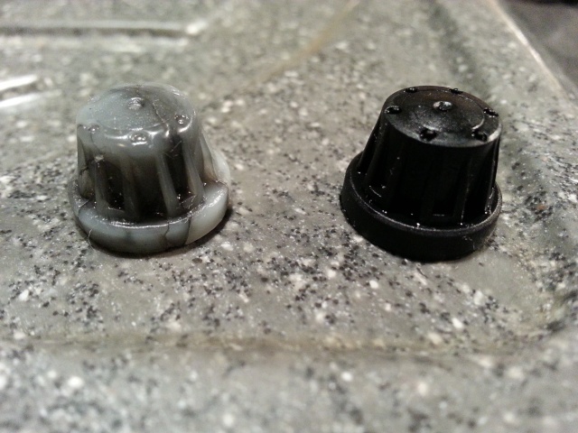

Bon,
KaZacorpora m'a donné une idée avec les caches écrous des jantes et sans imprimante .
Je vais utiliser du polymorph (pour les fans de série sa me fait toujours penser à Fringe ).
Voici le principe
Pour faire l’empreinte j'ai pris un bouchon de Perrier ,un récipient en verre et un cache écrou
j'ai rempli la tasse d'eau chaud et je l'ai passé au micro onde 20 secondes pour que le polymorph devienne translucide.
Après j'ai rempli le bouchon avec et enfoncer le cache dedans.
Pour le faire refroidir plus vite un coup dans de l'eau froide sans oublier de faire doucement bouger de quelque micron le cache pour faciliter le démoulage.
une fois démoulé
Pour éviter tout risque de collage entre le moule et la nouvelle pièce,j'ai mis le bouchon 10mins au congèle.
Après j'ai mis un corps gras en plus (je pense que du talque ou cire fonctionne aussi)
et c'est là que sa se corse ,il faut bien centrer le boulon pour sa je vais faire un gabarit cette après midi.
Fait à "l'arrache" voici le résultat
Pour le moment derrière la pièce,il y a juste l'empreinte du pas de vis du boulon.
Je mettrai des photos du gabarie et une pièce fini.
Pour info:
le polymorph se teint ,pour le test j'ai utilisé un peu de noir.
Et c'est super solide une fois froid.
Je viens de voir qu'il en fond directement de couleur,encore mieux du coup.

Re: projet F350 sur SCX10
Message par AusckaR le Mer 25 Nov - 14:57
Cool tout ça,    cool   le Polymorphe par contre c'est chère à l'achat
pour un sac comme sur ta photo.

Message par Liguane le Mer 25 Nov - 17:12
AusckaR mon sac fait au départ 250gr pour te donner une idée.
Va voir sur ebay ,ils le vendent au poids.
ex: 100gr pour 6.87euro frais de port inclus.
Message par Liguane le Mer 25 Nov - 20:17
Merci KaZacorpora c'est toi qui ma inspiré !
