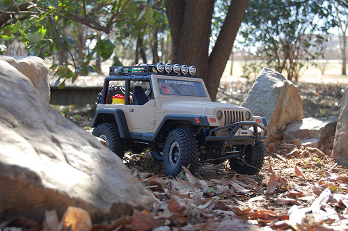

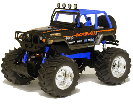

Message par ZetgpZ59 le Ven 16 Oct - 12:31
Voilà, j'ai un projet qui trotte dans la tête, pas dans l'immediat, voilà pourquoi j'ai fais ce petit post dans cette rubrique. A savoir une carrosserie de Jeep type wrangler, pour ça j'aimerai partir sur une base dans ce style, il en existe plusieurs modèles différents, et ça se trouve facilement sur e-bay, le bon coin...... pour pas très chère. Voilà les modèles retenues :
les News Bright :
La Nikko 1/10 (celle que je vais choisir je crois).
Mon choix se porte pour l'instant sur la Jeep Nikko 1/10 (la grise ci-dessus), beaucoup plus facile à trouver, j'ai vue plusieurs transformation déjà avec cette base sur la toile, et les résultats sont plutôt bluffant, il faut bien sûr retravailler totalement la carrosserie.

Je ne sais pas si tu le sais, mais celle de la deuxième photo est disponible chez Maxi Toys.

J'ai peut être trouvé la Jeep Wrangler Nikko 1/10, pour vraiment pas chère, la voiture ne fonctionne plus, pas de batterie ni de radio, mais bon la carrosserie est récupérable, je vois ça la semaine prochaine, c'est un voisin qui a ça dans son garage, le tout comme il m'a dit c'est de la retrouver.
En attendant voici quelques photos de transformations, ici justement c'est fait avec la Nikko, certaines ne sont pas terminés.
Je crois d'ailleurs que Chris devrait reconnaître une des photos.
Avec un peu d'imagination, je pense qu'il est possible de faire quelque chose de très beau.

Pour s'adapter, oui, mais il faut quand même la modifier, moi je me dirige sur la Nikko Jeep Wrangler 1/10, largeur c'est bien environ 21cm, longueur ok environ 46cm, mais l'empattement coince un peu, moins de 25cm, donc il faut la couper, et la rallonger un peu, ensuite voir sur quel modèle tu la poses, si c'est sur un axial dans mon cas j'ai un empattement de 31,5cm, d'autres ne font que 29cm, tout une affaire en somme.

La carrosserie Nikko va bien avec l'empattement du CC01 de Tamiya, j'en ai fait deux. Bien sûr le CC01 n'est pas un super Crawler, mais le look est pas trop mal...

Oui cool cette vidéo, il me semble l'avoir déjà vue, j'ai cherché aussi ce modèle, c'est la New Bright, mais rare d'occasion, et plutôt chère en neuf.
