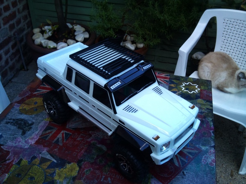

Message par ZetgpZ59 le Mer 2 Sep - 9:35
Quelques photos avec la carro et la galerie peinte juste posé, la carro est un peu trop haute, je n'ai encore rien fait au niveau des réglages pour tout ça, j'attend toujours mes pièces pour le montage de l'électro :
Messages : 2829
Re: Mon Axial SCX10 a la carte.
Message par Liguane le Mer 2 Sep - 11:43
Sa fait un sacré morceau! top
Extra la galerie dessus,as tu essayés de mettre des roues plus grosses pour voir?

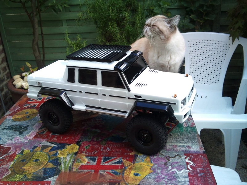

Message par ZetgpZ59 le Mer 2 Sep - 12:20
Test avec des roues plus grandes, mais la carro reste encore trop haute, je pense que ça sera bien mieux en la descendant un peu. :
Petit coucou à ma petite Iloona qui a pris la pose sur cette photo aime chat
Messages : 2829
Message par Liguane le Mer 2 Sep - 12:59
Tu m'étonnes qu'elle pose !!!
Sinon oui, il faut bien la descendre un petit poil (tu me diras il faut voir la taille du poil)
rire
Très sympa aussi avec ses jantes !
