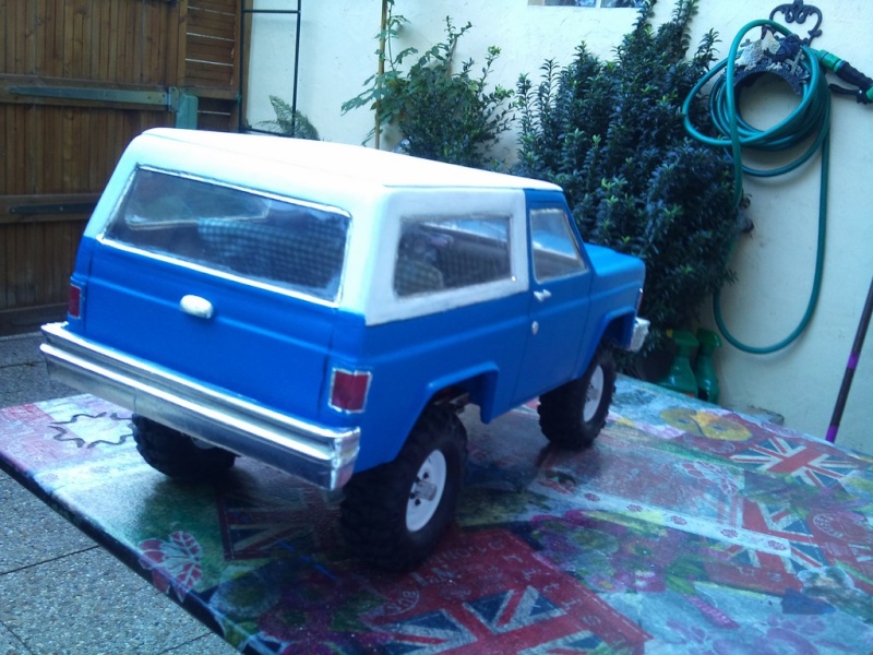

Mon Sawback Chevrolet Blazer :

Re: Mon GMade Sawback
Jolie le m37 même si je préfère le Land
Belles photos !!
