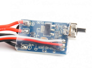

Finalement le système de direction n'est pas du tout à la hauteur, un vrai servo s'impose, également un autre petit vario et pour la radio j'ai ce qu'il faut, si vous avez des idées concernant le variateur ???

A l'époque voici ce que l'on m'avait conseillé :
ESC Celui la
Servo Celui ci
Je trouve les prix correct peut être qu il y à encore moins cher à toi de voir  clin d'oeil

Message par ZetgpZ59 le Jeu 6 Sep - 17:49
Djérc a écrit:Du boulot en perspective  top
ESC Celui la
Servo Celui ci
Merci à toi, tu me confortes dans mes choix, j'ai justement été voir ce matin chez Hobbyking ce genre de produits.  top

Je vais commandé un autre variateur et un mini servo, c'est impératif. Sinon pour l'instant c'est juste un coup de ponçage au très très fin sur la cabine. Je pense qu'elle va

Bon j'ai suivi tes conseils concernant le matériel, pour l'ESC c'est certains, pour le petit servo par contre j'ai pris un métal, car j'ai vu un peu partout
que ceux tout en plastique, ça fait pas long feu lol !!!!!
reçu aujourd'hui :
