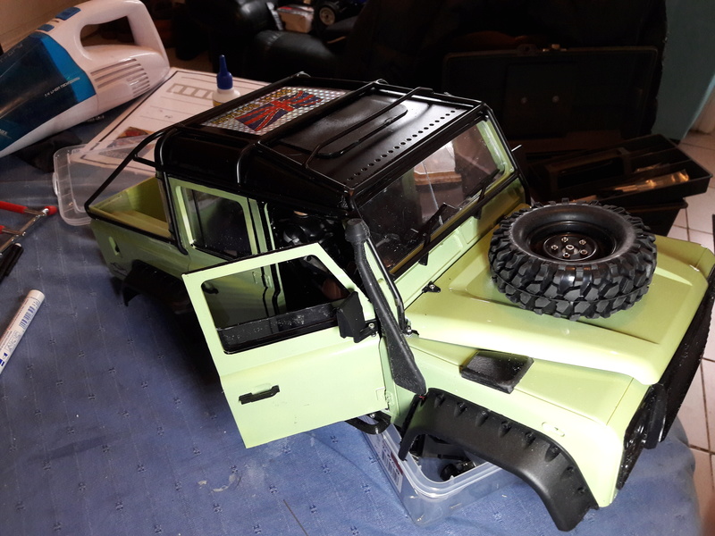

nouveau projet ,encore un land
celui ci devait etre un d110 station wagon,mais la version dble cab ma fait plus craqué
donc la base de caro idem que la team raffee mais de marque "hercules" enfin c comme ça que le nomme le vendeur sur sa boutique
tout est a faire dessus et surtout acheter tout se qui va avec
portes,vitres,interieur,phares,charnieres de portes et accessoires,bref du boulot
apres un essai sur un chassis ,montage des portes roue de secours et arceau qui ne s ajuste pas sur la caro,il a fallu "gratter quelques mm sur celle-ci pour qu il puisse se mettre en place en plus pas assez large au niveau du capot avt!!
peinture ,j hesiter entre un vieux bleu et ce vert plus recent,oui a la base je devait en faire un land 109!!!
quelques accessoires p-c alu et treuil,cric et ancre a l arriere avec deco
pour le chassis.......je le monte sur un trx4 traxxas(kit a monter) qui devrait pas tarder a arrivé
voila pour le moment

le chassis viens d arriver tantot,ya du boulot!!tout est a faire jusqu a la boite de vitesse!! pire que le cross-rc mais le bouquin est super bien detaillé et les petit sacs sont identifiés...tip-top chez traxxas,garantie envoyer par mail pour 1 an

j ai quelques defaut sur la caro ,c pas bien grave il va crapahuter et prendre quelques chocs supplementaires!!
